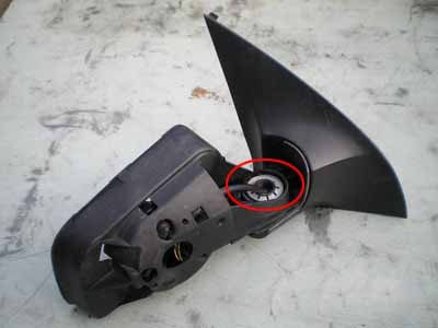

Dzisiaj jakis debil wylamam mi lusterko zewnwtrzne. Plastik na szczescie nie jest popekany,ale zerwala sie zawleczka trzymajaca sprezyne zaznaczona na zdjeciu(foto zapozyczone). Nie moge tego wszystkiego zlozyc, moze ktos poratuje pomyslem. W ostatecznosci trzeba bedzie zakupic lusterko

Ja to kiedyś składałem bo zachciało mi się rozebrać lusterko na czynniki pierwsze przy okazji przerabiania na elektryczne sterowanie.
Ile przy tym jobów narzucałem to nie jestem w stanie zliczyć.
Ta sprężyna jest bardzo mocna i normalnymi sposobami nie byłem w stanie jej ścisnąć, żeby założyć zawleczkę.
W końcu udało mi się ścisnąć sprężynę i założyć zawleczkę za pomocą dwuramiennego ściągacza do łożysk.
Szczerze mówiąc współczuję, bo robota parszywa.
Pozdrawiam.

wiem ze parszywa, bo probowalem i poleglem...
zamowilem za nieduze pieniadze uzywke
