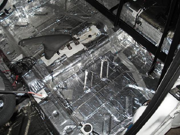

Mam problem z ręcznym bo zaciągnę go stojąc z górki dość mocno z samochód się powolutku toczy dopiero trzeba sporej siły żeby zadziałał. Wie ktoś może gdzie i czym się reguluje ręczny? Może ktoś ma fotkę?
Do dźwigni dochodzą linki i tam jest taka śruba do regulacji naciągu linek waytogo.gif
Foto poglądowe bez wykładzin

Tego nie wiem, ja akurat przy okazji wygłuszania całego wnętrza sobie to oglądnąłem zlosnik.gif
