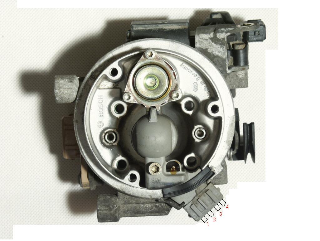

Witam, chciałbym prosić o porade. mam uno 1.0ie 97r.
Postanowiłem miernikiem sprawdzić złącza przy monowtrysku mierząc miernikiem ich oporność i porównujac je z danymi w literaturze.
Rezystancja złącza przy silniku krokowym wyszła wporządku, przy czujniku położenia przepustnicy tak samo.
Natomiast przy złaczu odpowiadającym za zasilanie wtryskiwacza oraz za czujnik temperatury powietrza juz nie dokonca. Przy stykach 1 i 2 wyszła opornoiśc około 3 omów, przy wszystkich innych kombinacjach wyszła opornośc nieskończoność, brak ciągłości przewodów. Czy to znaczy ze czujnik jest niesprawny. dodam tylko ze zaczoł mi palić 7,5 litra

3 ohm? hmm.gif wygląda na to że zmierzyłeś tylko opór rezystora wtrysku, sam wtrysk nie wiem czy ma oporność - raczej na pewno nie, natomiast na pinach 3 i 4 powinieneś mieć oporność na zimnym silniku 2200-2500 ohm.
jest tak jak piszesz. Profesjonalna diagnostyka to nie jest, ale jak się zgadzają oporności to chyba wszystkie czujniki sa wporządku.

Profesjonalna może i nie, ale wiesz, że jakieś tam pomiary zrobiłeś i odpowiedni sygnał idzie (jeśli nie jest uszkodzony kabel) do kompa. Na Twoim miejscu zmierzyłbym jeszcze oporność czujnika temperatury na gorącym silniku, oporność powinna spaść do ok 200ohm, wtedy będziesz miał pewność że działa.
A co do pewności że sygnały docierają do kompa, to pomierzyłbym jeszcze napięcia na stykach wtyku kompa. ok.gif

Rezystancja czujnika temperatury powietrza spadła poniżej 1 k oma, temp. wody do 500 omów, ale to niebył maksymalnie rozgrzany silnik. Mysle ze jest wszystko wporządku.
