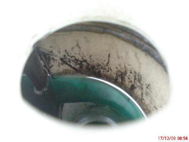

koledzy potrzebuje potwierdzenia, jakie są objawy padniętej UPG, bo coś zaczęło się u mnie dziać, zauważyłem to od tyg i szukam przyczyny. Dodam, że auto nie kopci, nie dymi, masła nie ma, czy to pod korkiem, czy na bagnecie, ale
w zbiorniczku płynu chłodniczego zrobił się czarny osad na ściankach powyżej płynu, na zewnątrz jest białawy osad, wokół korka i łączenia zbiorniczka.
Wymieniałem płyn chłodniczy, pod koniec lata, dolewałem płynu w październiku, teraz znowu zalałem do środka zbiorniczka (między min max), wczoraj płynu było na min, tak samo z olejem dolewany w sierpniu, a wczoraj na bagnecie było na min. dolałem znowu do połowy.
Odkręciłem dziś rano korek od zbiorniczka, i zrobił psssssyt, w środku czuć jakby nie płynem (coś jakby pod korkiem wlewu oleju)
Jeszcze jeden objaw jak silnik jest rozgrzany i stanę na światłach to temperatura idzie do góry i jak włączy się wiatrak, to potrafi polecieć zimne, a nie gorące powietrze z kratek nawiewu (już 3 przypadki takie miałem),akurat to od miesiąca się nie powtarza. (myślałem, że może nagrzewnica) hmm.gif
Dziś odkręciłem świece i wyglądają na normalne (akurat miałem wymieniać).
Środek zbiorniczka płynu chłodzącego
widocznego białego masła jak wspomniałem nie ma, czy na bagnecie czy na korku.
Czy to moje wyolbrzymianie problemu i silnik olej musi jeść? hmm.gif no ale co z tym płynem chłodniczym i osadem w i na zbiorniczku? hmm.gifsick.gif

a co do problemu. znajomy miał wydmuchaną uszczelke i ubywało mu płynu chłodzącego, silnik się strasznie grzał a z nagrzewnicy leciało wiecznie zimne powietrze, a więc prawdopodobnie masz walniętą uszczelke.
Objawy są różne w zależności w jakim miejscu uszczelka padnie. U ciebie wygląda jak by uszkodzona była między prowadzeniem oleju i wody. Jak świece są ok i nie ma problemu z odpalaniem to do tłoków woda nie idzie.
Na 900 za bardzo się nie znam ale jak pompa wody i oleju jest napędzana z jednego wałka to może między pompami uszczelki poszły.

No właśnie coś musi powodować, że płyn znika, i ten osad się robi w zbiorniczku. Myślałem, że może spaliny z komory spalania idą do układu chłodzenia, ale jak mówisz, że może miedzy pompami uszczelki poszły, to sam nie wiem.

Jak jest to taka tłusta oleista maź no to będzie pewnie olej. Jak by były spaliny to powinieneś mieć bąbelki w zbiorniczku przy uruchomionym silniku.
Żeby się na 100% dowiedzieć co to, to by trzeba ciśnienie w układzie chłodzenia i oleju sprawdzić oraz stopień kompresji.

No tak jak widać, górna ścianka czarna, jakby usmolona, i na bokach takie czarne nitki, jak na zdjęciu do wysokości płynu, płyn chłodzący sam w sobie jest czysty (czyli zielony).

Czyli co, zagrzać go do jakiś 85st. i obserwować zbiorniczek czy unoszą się pęcherzyki, czy odkręcić korek?
Zaraz po nowym roku pojadę sprawdzić kompresje i zrobię próbę olejową, rozumiem, że to powinno mi dać stu procentową odpowiedź?
