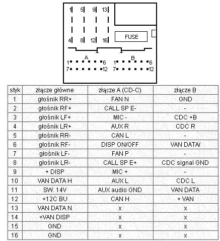

Znalazłem rozkład pinów w kostce iso a wygląda to tak
Pytanko następne to czy jak podepnę sygnał audio na pin 4 10 11 w złączu A to radio samo znajdzie AUXa bo w menu nie mam tej opcji czy mimo tego iż to podłączę to i tak nic to nie da?? hmm.gif
