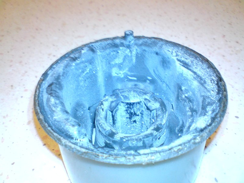

witam, przymierzam się do wymiany tylnej tulei w wahaczu , i mam pytanie o tych osób które już tym się zajmowały. Kupiłem oryginalne tuleje, jak powinny one być zamontowane, wiem że na boki tymi pustymi półksiężycami tylko jak to się ma do lewej i prawej strony bo są one niesymetryczne.

Masz tu taką wypystke to jest znacznik, na wachaczu, a raczej na tym ramieniu do którego wchodzi ta tuleja masz też znacznik, taki wypukły kawałeczek "nadlewka"
z jednej strony jest on od dołu z drugiej od góry auta, i oba są od strony kabiny.
montujesz je tak jak napisałem
wg. znaczników, pamiętając o tym, żę ta wypustka na tulei ma być od strony kabiny oraz wg, znacznika na tym aluminiowym trzpiemiu do którego wsadzasz wachacz...

Tak myślałem że ten wypustek musi coś oznaczać bo zaglądałem na lewa stronę i jest on skierowany do góry to pewnie od strony pasażera będzie do dołu.
Dziekuje bardzo za podpowiedź chciałem się upewnić żeby nie popełnić błędu

małe OT, wymień te tuleje (obie) na takie z wersji Cupra, są pełne w środku i powiedzmy 5x trwalsze od tych normalnych
w ASO płaciłem za nie chyba 10 zł wiecej za szt. niz za te co sa oryginalnie. no i samochód lepiej prowadzi się w zakretach waytogo.gif
