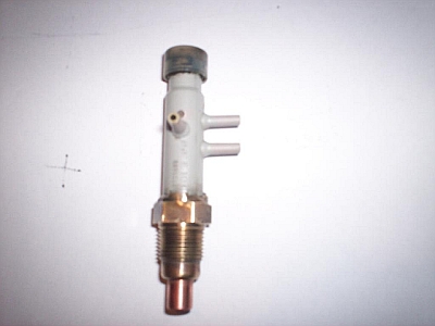

Orientuje się może ktoś z was za co jest odpowiedzialny i czym skutkuje ewentualne uszkodzenie tego czujnika? Będę dozgonnie wdzięczny jeśli podacie mi jeszcze schemat podłączenia tzn. który kabelek gdzie powinien być podłączony bow.gif a są trzy. Wygląda to tak:

bedzie wyl potwornie na jalowym

termozawór , ma związek ze ssaniem , podczas pracy silnika na zimnym np. po nocy przełącza z 15 na 55 st(podczas nagrzewania), czemu na skutek wyłącza sie ssanie,

Wielkie dzięki pablocento Czyli rozumiem, że objawy uszkodzonego czujnika to to, że ssanie się nie wyłącza, tak?

tak a spalanie przekroczy norme i to znacznie , kolega miał to pęknięte i palił mu dużo, objaw może być też taki że silnik po osiągnięciu 55st (wył.ssanie) zacznie po prostu świrować na jałowym

tez mialem pekniety i nie zaobserwowalem zeby wiecej pali, wstawilem nowy za 180zł (niewiem po co) i zadnej roznicy nie odczolem
