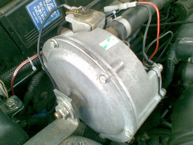

Sruba do spuszczania syfu z parownika
Mam pytanie czy to jest ta sruba do spuczczania syfu ?
Tak wyglada parownik:
Instalacja to Elpigaz Leonardo
sruba musi być na dole
więc to może być ta

probowalem recznie ja odkrecic ale nie dalo rady a dostep tam jest trudny ... bedzie trzeba czyms sprobowac ja odkrecic smile.gif

nie wiem jaki to jest reduktor ale np w moim w lovato jest w tej srubce od spodu zrobione wejscie na klucz imbusowy.

W dolnej części reduktora jest śruba na klucz 10 mm. Po umiejscowieniu sadze, że uda ci się odkręcić śrubę poprzez dziurę którą wychodzi drążek kierowniczy. Pomóc może podlewarowanie auta.

No faktycznie jest tam sruba 10 mm bardzo mocno trzyma i nie chce puscic. Dzisiaj sprobuje jeszcze raz z nia powalczyc. Dzieki za odpowiedzi ok.gif
Odkręć reduktor od uchwytu i dźwignij go sobie do góry , może łatwiej dojdziesz do spustu

no dokladnie tak zrobilem, odkrecilem srube i parenascie kropelek poszlo smile.gif
