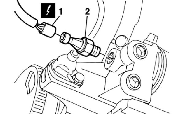

Czujnik do czyszczenia lub wymiany -koszt 16,- albo 15 min pracy-oleju wyleci tyle co nic wink.gif
Ten czujnik znajduje się przy filtrze?Masz może jego numer katalogowy?
> katalogowy?
jest taki jak do Fiata
w ASO jest ok 3X tą cenę
