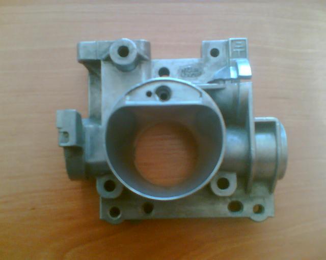

jesli piszesz ze to TPS to jak sprawdzic czy to ten czujnik. na komputerze nie bylo bledow i kontrolka check engine tez sie nie palila... silniczek krokowy jako pojedynczy element jest nie wymienialny ale korpus przepustnicy jest wymienialny razem z silniczkiem poniewaz jest on wbudowany. teraz jest ok bo tak jak pisalem cos podregulowal linka gazu... chyba... nie chce wprowadzac w blad ale wiem ze majstrowal przy przepustnicy... ok odlacze aku dzis w nocy
