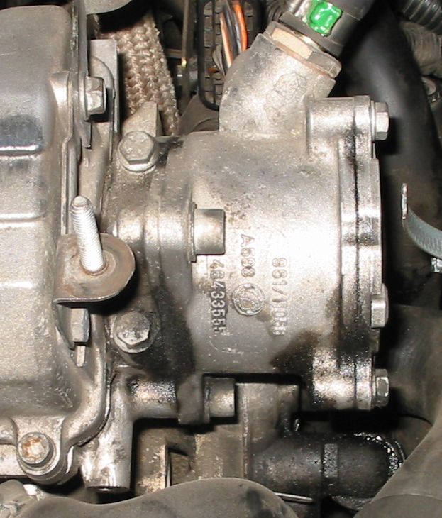

podczas wymiany świec zarowych zauwazyłem ze pompa prózniowa (inni mówia na to podcisnieniowa) poci mi sie.
pytanie co z tym zrobic - czy ktos sie z tym bawil - co mam wymienic - czy sie wogole da cos tam wymienic- jakies uszczelki - membrany itd.... czy warto to ruszac

Tam jest tylko oring ta uszcelka nie wystepuje.
Kosztuje grosze a wymiana to tylko 3 śruby.

Nie ma się co załamywać te oringi to standardowe uszczelnienie trzeba dobrać od czegoś innego zmierzyc stary i w motoryzacyjnym dobrać pod wymiar uwzględniając i biorąc na to poprawke że stary oring bedzie napewno spłaszczony.

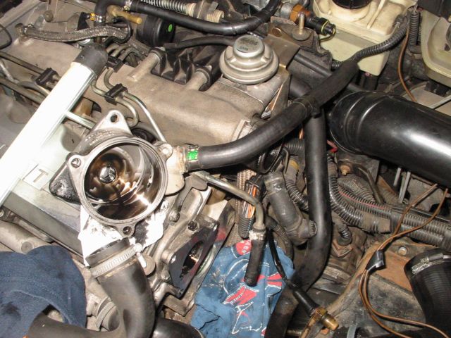

oring chyba załatwie - jutro ma mi gosciu odpowiedziec o zamienniku - ale byłemteraz w garazu i widze ze to sie poci i równiez w innym miejscu - tuz na poczatku pod tymi 3 srubami - po prawej - a to co widac w eper wodole nie ma zadnej uszczelki czy oringu - no chyba ze jak puszcza ten oring to dlatego potem dalej wali na ten dekiel - czy ktos to juz rozbierał???? 281880329-pp.jpg

Pod tym deklem jest też o-ring. Też żaden problem z wymianą .
Nie wiem jak w twojej miejscowości ale u mnie jadę do sklepu handlującego łożyskami i uszczelniaczami podaję wymiary i nie ma problemu. Koszt dwóch o-ringów to jakieś 3 złote, czyli żaden.

Mam dwie pompy luzem w garażu.
Wiec sprawdziłem jaki jest O-ring pod pompą ,wymiar to 40x2,5
wymiary podaje się tak: średnica wewnętrzna oringu x grubość.
Pod deklem pompy niestety nie wiem bo te moje pompy są w wersji nierozbieralnej (zawalcowany dekiel)
Jeżeli faktycznie masz problem z kupieniem o-ringów to daj znać na priv.

i juz po wymianie
.... a jednak myliłes sie:) frown.gif - wymiary to - tego oringu wewnatrz czy nr 2 - to 61x2,5 a ten drugi pod pokrywa po prawej - to 78x2
i musiałem kombinowac - wyciąłem podkładkę pod stary i zobaczymy - jak zacznie cos cieknąć to bede wówczas wymieniał (bo znam juz wymiary:)
pozdr
i dzieki za podpowiedzi
