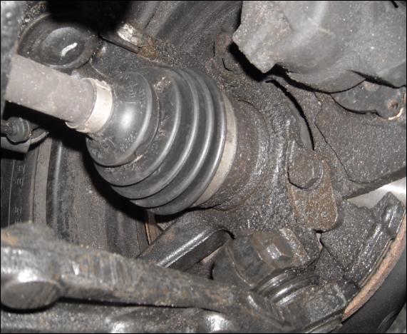

Od jakiegoś czasu coś mi strasznie denerwująco i głośno. Czasami potrafi stukać przez całą drogę, a czasami jest zupełna cisza. Podejrzewalem tłumik, ale jek wszedłem pod samochód na kanale i szarpałem nim we wszystkie możliwe strony było cicho i mie ma takiej opcji, żeby o coś uderzał. Zabrałem się za przednie zawieszenie, ale łączniki ztabilizatorów są ok (wymieniałem je po 50 kkm) powostałe części weż wydają się ok, bo jak szarpałem nimi to nic nie stukało. Moje podejrzenia wsbudził jednak przeguby przełożenia napędu (fot. w załączniku). Jak szarpałem nim to widoczne były luzy i słychać było stukanie. Jakie jest prawdopodobieństwo, że przy przebiegu 68 kkm mogą być do wymiany?
> wymiany?
