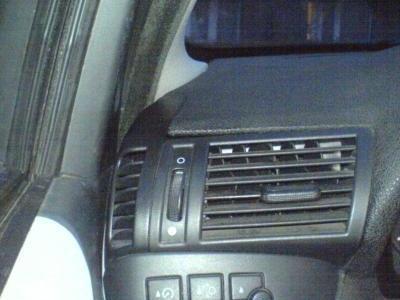

Rozłażą mi się klejenia tego skóro/skajopodobnego miękkiego pokrycia deski rozdzielczej z twardym plastikiem. Nad lewą kratką nawiewu przy drzwiach mocniej, nad środkową - słabiej.
Przy drzwiach, po rozlezieniu się, deska zaczęła dość mocno trzeszczeć czy skrzypieć.
I teraz pytanie: czym to raz a dobrze złapać? Kropelka? Butapren? Jakiś sposób na docisk? Ta miękka część jest dość sztywna, trzeba podważać, np. śrubokrętem, by ją odchylić. Jeśli ktoś ma jakieś doświadczenia przy klejeniu tego ustrojstwa, będę wdzięczny.
Odkąd zakupiłem auto (marzec A.D.08) przy bocznych odchodziło nieznacznie, ale problemu ze skrzypieniem nie było, więc się pogodziłem z tym stanem i nic nie robiłem. Niestety dwa dni temu zaczął odchodzić "środek" i momentami "odzywa się".
Więc dołączam się do prośby: czym/jak to potraktować?
