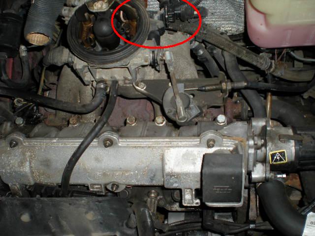

1. Dasz rade sam.
2. Taki masz krokowy http://www.allegro.pl/item553744112_silnik_krokowy_4pin_fiat_uno_opel_skoda_vw_nowy.html
4. potrzebujesz klucz amlulpwy 3 lub 4. Na trzy śruby jest przykrecony silniczek.

Przy wtrysku, takie czarne pudełko z trzpieniem, który steruje przepustnicą

Potrzebny będzie solidny imbus-gwiazdka czyli torx , ale nie pamiętam wielkości i sporo cierpliwości, oraz wiedza dot. ustawienia przepustnicy (no chyba że nie zmieniałeś ustawień ograniczników położenia - to to jest nie potrzebne)
