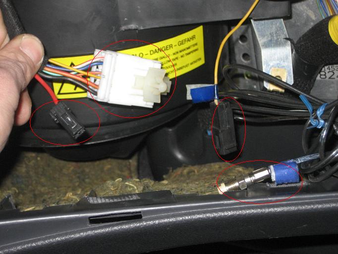

witam jako ze moje bravo nie miało oswietlenia schowka postanowiłem sobie załozyc zdemontowałem schowek w poszukiwaniu kostki to lampki. Znalazłem tam nie podłaczone kostki jedna duza kostka zaznaczona dwie małe do ktorych idzie po jednym kablu odziwo pasuja do siebie. Kostka z czerwonym kablem i kostka z zołtym kablem. Maja byc połaczone? oraz kabel jakby antenowy z wkrecana koncówka. Kiedys ktos napisał "u mnie pod dywanikiem prawego nadkola była gotowa kostka do podpięcia oświetlenia schowka" moze ktos wie o jakie miejsce mu chodziło. Wydaje mi sie ze gdzies ta kostka powinna byc i moze wiecie od czego sa te niepodpiete kostki?

> nikt nie wie co to sa za kostki? od czego?
To okrągłe jakby od anteny to kabel od anteny gsm, pewnie auto kiedyś miało zestaw głośnomówiący, zestaw został zdemontowany a antena odcięta.
Pozdrawiam BAS
Na samym dole to "srebrne" to końcówka od anteny GSM, pozostałe pewnie też. Jak masz gdzieś na tapicerce z przodu, na tunelu ślady po wkrętach trzymających uchwyt to na pewno tak jest.
na całe szczescie nie mam oszpeconego samochodu bo wkretach smile.gif czyli mowisz ze ta duza kostka tez od GSM?
po nitce do klebka, proponuje
po spososbie izolacji widac, ze to nie fabryczne
