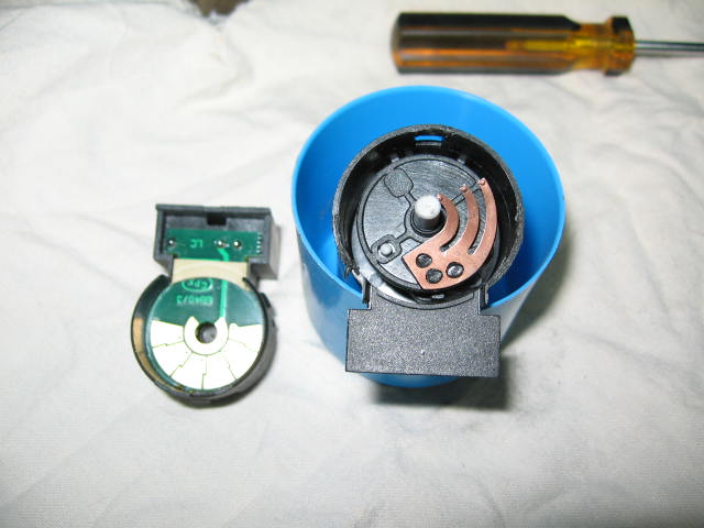

Jeżeli to wina przełącznika to ostatnio go wydłubywałem i naprawiałem . Rozłozony wygląda tak.
a która część wymaga ewentualnej "interwencji"?
Ja miałem przypadłość tzw. (szalejącej dmuchawy).
Auto z klimą automatyczną (czyli pokrętło temperatury wyskalowane w stopniach C*)
Cały dowcip polega na tym że przełącznik ten jest rodzajem drabinki rezystorowej lub jak ktoś woli potencjometrem o skokowej zmianie rezystancji. Styki obsługują bardzo małe napięcie a prąd który tam przepływa jest naprawdę znikomy.
Całość jest bardzo podatna na wszelkiego rodzaju zabrudzenia i co za tym idzie brak styku.
Czyszczenie i podgięcie blaszek styków czynią cuda.
Tego typu włączniki wystepują tylko w automatycznej klimie.
Drugi ten co nastawia temperaturę ma tylko więcej pozycji.

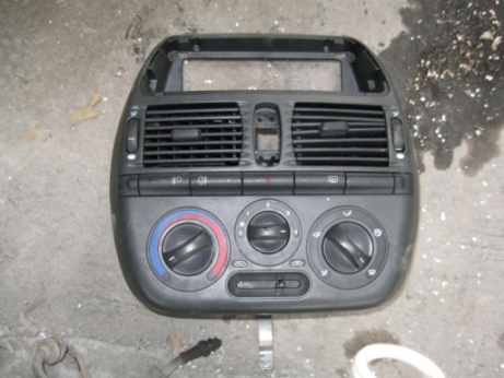

u mnie jest jeszcze ta "starsza" deska ale juz z okrągłymi zegarami. nie mam temp. na pokretłach, tylko niebiesko/czerwone pole
To zmienia postać rzeczy . Dmuchawa jest sterowana bezpośrednio poprzez przełącznik i rezystory które powodują zmniejszenie napięcia na silniku dmuchawy.
Usterki trzeba szukać w tym obwodzie.
Jezeli się nie mylę to na silnik +12V podawany był cały czas a pzełącznik zwierał drugi biegun silnika z masą przez odpowiedni rezystor. Na czwartym biegu zwierał bezposrednio z masą.
taki typ jest u mnie, tylko na dole sa przyciski - klima/obieg wew.

w sumie dobrze myślałem, rozkręciłem na pierwszy ogień ten przedni panel i wyjąłem te pokrętła, zauważyłem że kostka z tyłu, przy masowym kablu jest trochę zdefasonowana. co sie okazało konektor żeński z kostki nie trafiał w męski z panelu, były dociśniete bokiem. no a jak się trochę kostka ugrzała od kiepskiego styku to wszystko sie upaćkało od rozpuszczonego plastiku - co skutkowało brakiem kontaktu. oczyściłem styki małym pilniczkiem, WD-40, trafiłem dobrze męskim w żeński grinser006.gif i ożyło, działa na każdym biegu palacz.gif
