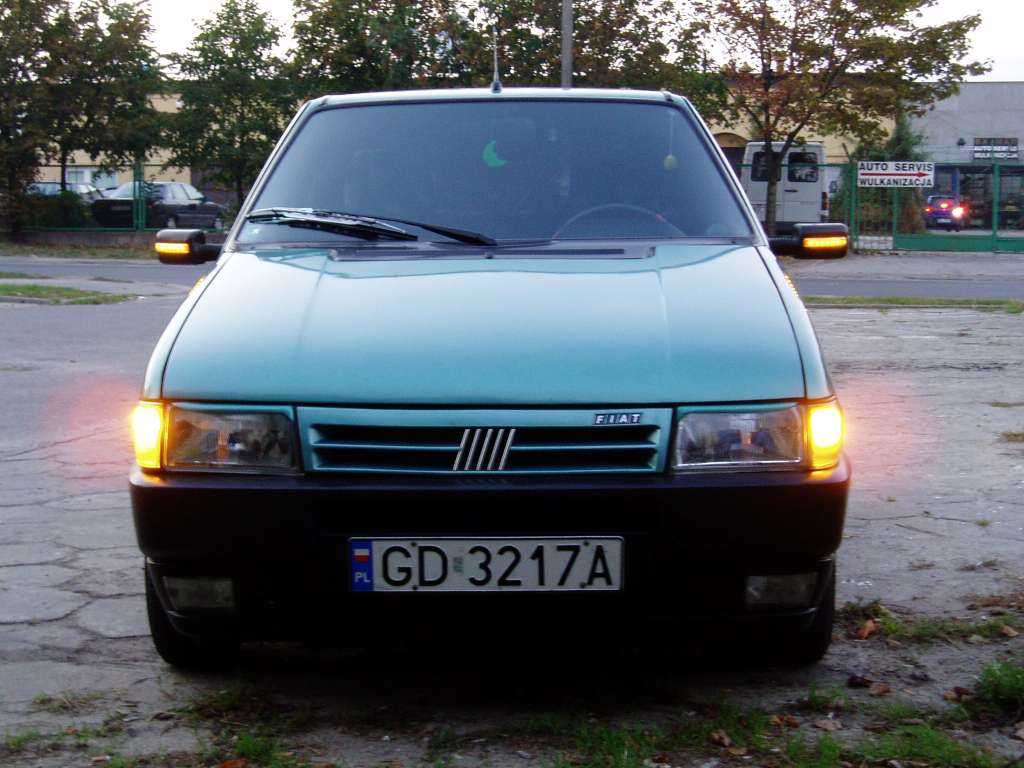

może to i nie ten kącik ale efekt jest elegancki:)
> lusterka prawie jak w BMW
> UNO 1.4 i.e. s 1995, 122kkm, na muchozolu
:D Super... diody ? smile.gif Jak Merole...
jo jo diodziory, 2 h się bawiłem z jednym, najgorzej przewlec kabel w tym dzikim lusterku, bez drutów ani rusz:)
Czy to te naklejane? Nie boisz się, że mogą Ci je wyrwać, gdyż zastanawiałem sie nad tymi samymi, ale nie wiedziałem jak wyglądaja po założeniu i czy klej trzyma długo.
taśma jest tak mocna, że nie mogłem oderwać zabezpieczenia, jak wyrwą to nic im po nich, bo zeby zalozyc musialem sam je obciac i sa lutowane, wiec, przy ciagnieciu po pierwsze sie urwa a po drugie postrzepią no i to w koncu 40zł a nie 400, szybciej mi felgi buhna:)
> buhna:)
Jak będą chcieli to zapier.....olą razem z lusterkiem, a tak na marginesie to umnie jest gorzej bo mam lustra w kolorze nadwozia i jakby chcieli zerwać to z lakierem.
Kiedyś myślałem żeby wstawić sobie pomarańczowe diody w obudowę lustra, ale rodzi sie problem z wierceniem otworów na każdą diodę.
Nie wiem czy pasuje jakieś oryginalne lusterko z kierunkiem od innego autka - trzeba by pokombinować.
nie ma sensu, musza wowczas szybe wybic, lusterka nie da sie wyrwac bez odkrecenia sruby a to ze masz lakierowane nic nie przeszkadza, jedna dziurkw robisz pod diodami a druga pod guma zabezpiecajaca i po problemie, a no i jeszcze male wyciecie przy oslonce plastkowej do ktorej dociskane jest lusterko, aby przewod nie byl sciskany, potem kwestia podlaczenia i juz
