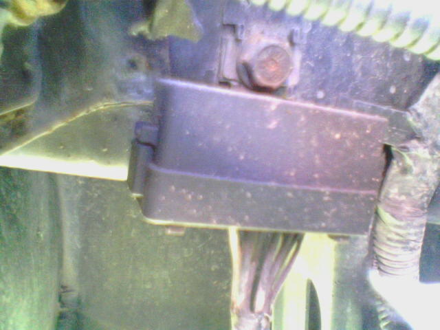

Niestety-alternator również jest podłączony do instalacji jak silnik nie pracuje sick.gifprzy uszkodzonym uzwojeniu dzieją się również i takie rzeczy jak upływność prądu z akumulatora przez uzwojenia alternatora przez np uszkodzony układ stabilizatora-to tak po chłopsku i dla zrozumienia - chociaż sam nie wiem czy to dobrze napisałem-zgodnie z elektryką ale cóż spotkałem się z czymś takim i piszę-łatwo sprawdzić odłącz przewody i przekręć kluczyk-zobaczysz czy mruganie ustąpi-dodatkowo oczyść masę złącza pod akumulatorem waytogo.gif

Jutro to posprawdzam może faktycznie to wina alternatora bo tak jak pisałem jest w kiepskim stanie i od dawna planuję jego wymianę. Dziwne jest tylko to że migają tylko kontrolki na desce rozdzielczej, a nie miga np podświetlenie deski ani światła.
Witam,
dziś sprawdziłem na odłaczonym alternatorze i dalej to samo więc to nie alternator. Masę też przeczyściłem tylko u mnie masa pod akumulatorem wyglada trochę inaczej niż na tej fotce, mianowicie jest tylko jeden gruby przewód ( i nie jest ona dokładnie pod akumulatorem tylko bardziej pod pompą hamulcową). Może to nie ta masa?? Może mi ktos dokładnie opisać gdzie jest umieszczone to połączenie masowe??

lewe nadkole i wzmocnienie pod reflektorem- masy skrzynki bezpiecznikowej i czujników

Znalazłem i wyczyściłem. Niestety nic nie pomogło.
