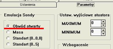

1000 razy bylo...ustawić emulację sondy lambda na masę albo na obwod otwarty.

niech sobie wydrukuje screena i z nim do gazowników hahaha.gifzlosnik.gif:
> niech sobie wydrukuje screena i z nim do gazowników :
Juz drukuje, i im napewno pokarze:D . Dzinks za pomoc!! 20.GIF
