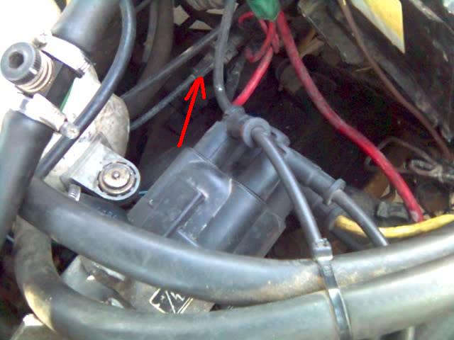

Czujnik jest umiejscowiony z tyłu silnika tuz nad kołem zamachowym - dojście jest bardzo kiepskie sick.gif
Możesz go namierzyc idąc za cienkim przewodem zaznaczonym na fotce
