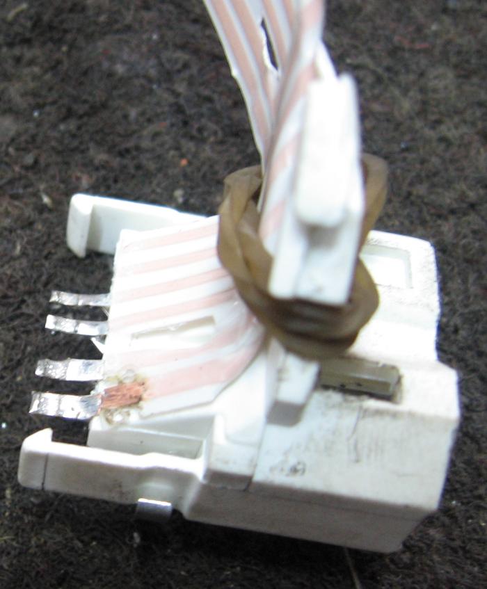

Podłączyłem euroscana. Otrzymałem oto taki błąd:
No dobra, myślę sobie, że trzeba znowu rozebrać i dobrze przyjrzeć się zwijaczowi airbagu (to taka moja nazwa- nie wiem jak to się nazywa)
Rozebrałem to g... i po dwóch godzinach udało mi się zdiagnozować problem.
Urwana ścieżka. Polutowałem to i złożyłem do kupy.
Naprawiłem połączenie skasowałem błąd (euroscana podpiąłem bez problemu -tylko linia K).
Dziękuję wszystkim za pomoc.
