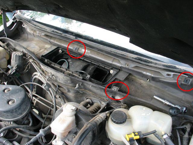

Na szybko probowalem sie dobrac do mechanizmu wycieraczek, ale wynikl problem z pogoda i musialem odpuscic.
Zaporzyczone zdjecie przedstawia wersje z G ale w F jest podobnie. Potrzebuje sie upewnic czy na tym zdjeciu w F sa sruby(zwlaszcza ta najbardziej po prawej) wkrecane w karoserie, czy tez po drugiej stronie (pod deska?) znajduja sie nakretki?
Chodzi o to, ze mam jakby odkrecona do polowy srube, a ni hu hu nie idzie jej dokrecic(luzacko sie kreci). I nie wiem czy z drugiej strony jest nakretka czy tez cóś nie hallo np. z gwintem.

Wyrobione plastiki, w ktore wkrecane sa wkrety utrzymujace mechanizm wycieraczki. Plastiki sa dwa, przedni uchwyt to blacha (zaznaczone na zdjeciu, blisko zbiornika wyrównawczego plynu chłodzacego-tu mozna zastosowac wiekszy wkret). Po plastiki udaj sie do ASO, piwinny kosztowac kilka PLN.
baardzo mi pomogles, wielkie dzieki.
