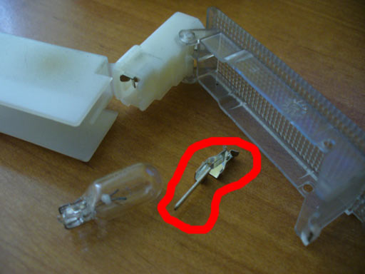

W moim stilo nie święcą te lampki w dzrzwiach okazało się ze brakuje takich blaszek:
naprawdę żaden problem jeżeli masz jako takie obycie z majsterkowaniem smile.gif
a samych blaszek to raczej nie kupisz trzeba by było kupić jakąś oprawkę i wyjąć z niej te blaszki ale szybciej sam zrobisz

Już mam zrobione. Byłem we Fiatach ale czegos takiego nie mają. Pojechałem do sklepu z podzespołami elektronicznymi i dopasowałem coś podobnego, trzeba było tylko kombinerkami przekręcić o 90 stopni końcówkę tak aby pasowało do wtyczki.
