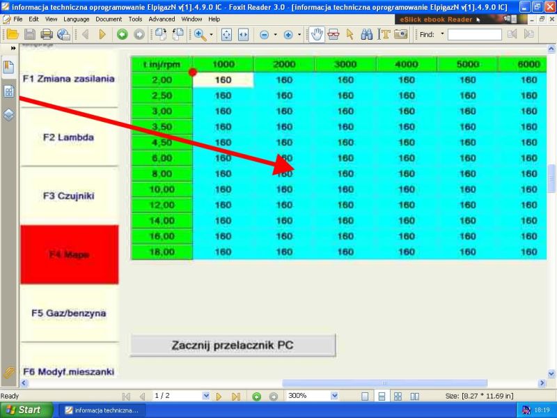

Zaznaczasz pole (lub pola ale wtedy wciskasz po zaznaczeniu Shift) i klikasz 2 razy mysza. Pojawia sie okienko edycji wartosci. Masz do wyboru 3 opcje
- modyfiacji bezwzglednej - czyli do zaznaczonych pol wpisana zostanie podana wartosc,
-modyfikacji procentowej np jesli wpiszesz 10 to do kazdej wartosci z zaznaczonych pol zostanie dodane 10 %
-modyfikacji liniowej - to to nie wiem jak dziala

Tego nikt nie wie:) Bo jak tu obserwawac czy w danym punkcie pracy czas wtrysku na benzynie = pozornemu czasowi wtrysku benzyny na gazie? Nawet dwu ludzi w czasie jazdy moze niec problemy. Moze na hamowni cos by sie dalo ustawic ale tez duzo pracy bedzie z utrafieniem w dany pkt pracy....
Dlategotwierdzilem i twierdze ze Elpigaz Stella/Eliza nie jest przyjazna instalka do kalibracji.....
Ja usiebie podnosilem/obnizalem całą mape procentowo np +10 i jezdzilem pare dni obserwujac efekty. Ale u mnie problem byl taki ze po odpalenie na cieplym silnik nierowno pracowal. Spece rozkladali rece nawet Pan z forum technicznego Elpigazu nie zauwazal ze dysze mam za male. Polowicznym rozwiazaniem bylo obnizenie mapy o 10 % - przestawal dziwnie pracowac.

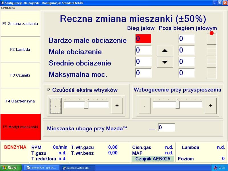

ale te procedure z shiftem robi sie w okienku Mapa czy w okienku Modyfikacja mieszanki? zauwazylemze w zakladce modyfikacja mieszanki jak np wpisze 10 to wywala mi we wszystkich okienkach 10 nie moge np w jednym zaznaczyc 5 a w drugim 10 tak powinno byc?

Ja robilem w okineku mapa (shift tylko konieczny gdy zaznaczasz wiecej niz jedno pole)
> byc?
Tez to zauwazylem - nie wiem czy to niedorobka czy nie.
Dlatego tym sie nie bawilem.

nie moge jeszcze zmienic temperatury przelaczania mam ustawione na 25 przestawiam na 30 przechodze kursorem na inne okienko i znowu przestawia na 25, czemu tak???
Podłaczony jesteś to ECU gazowego? Temperatury wprawdzie nie zmienialem ale niektore opcje moga nie dzialac bez podpietego ECU, poniewaz sa w ECU natychmiast zmieniane po wyjsciu z okienka i zczytywane na nowo z ECU. A jak ECU nie ma to roznie moze dzialac.

jestem podpiety pod ecu jak mialbym zmieniac bez podpiecia:)
co wiecej nie moge zmienic wysokosci obrotow dla zmiany przelaczania poniewaz i tak wracaja do ustawionych wczesniej, nie wiem moze to wina interfejsu?

No wiec wlaczylem sobie progamik (na szczescie jescze go nie skasowalem) i po paru probach doszedlem do genialnego rozwiazania/przypomnialem sobie ze idea.gifidea.gifidea.gifidea.gifidea.gif.........................................................................................................po zmianie wartosci w polu trzeba wcisnac Enter a nie wychodzic z niego poprzez klikniecie myszka na inne pole smile.gifsmile.gifsmile.gifsmile.gifhehe.gifhehe.gifhehe.gifhehe.gif
kolego jestes geniuszem:)
faktycznie dziala
Jeszcze male uzupelnienie co do opcji modyfikowania wartosci wspolczynnikow na mapie
-opcja liniowo oznacza dodanie do zaznaczonych wspolczynikow wpisanej wartosci (a przy podanej wartosci ujemnej , zgodnie z zasadami matematyki smile.gif,jej odjecie)
I tu mala uwaga. Pamietaj ze jak bedziesz sie bawil mapa i chcial wpisac zadana wartosc to za kazdym razem trzeba zmienic opcje na "bezwzglednie", albowiem z domyslu zawsze zaznaczona jest opcja "liniowo". Pamietam ze czesto zapomnialem tego zrobic - upierdliwa rzecz bo wtedy efekt zupelnie inny od zamierzonego
