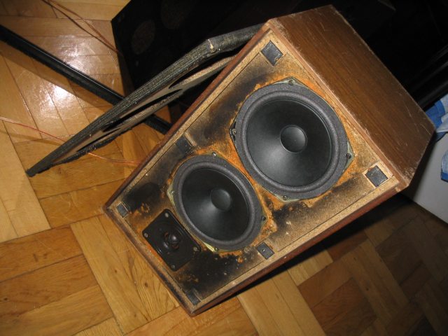

Co myslicie o umieszczeniu w bagazniku jednego lub dwoch glosnikow ktore w pokoju sa mi aktualnie nie potrzebne a sa odrestaurowane i dobrze graja? Zdjecie w zalaczniku.

A ta kolumna to niech moze zostanie w domu. Ja kiedys podlaczylem u siebie kolumne jak przewozilem samochodem - no gra, ale czy to jest to granie o ktore chodzi... To Twoj samochod - zrobisz jak chcesz. Mnie sie to nie widzi.
Ale co jest nie tak? Gra za slabo czy cos z jakoscia dzwieku jest nie tak?
