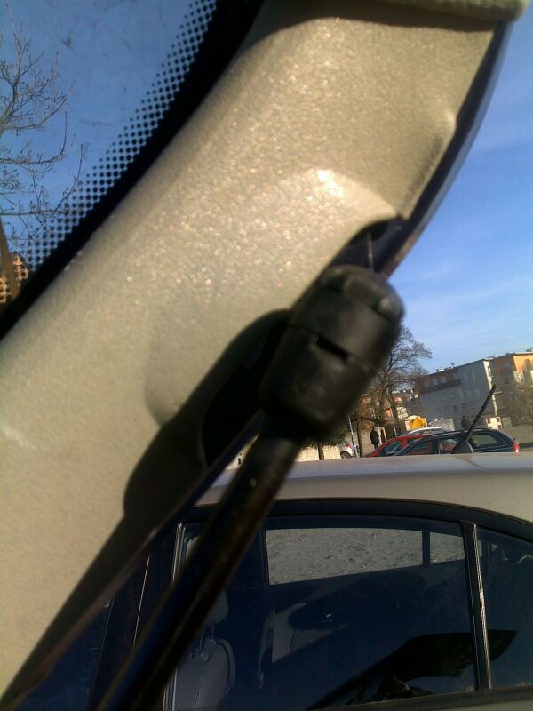

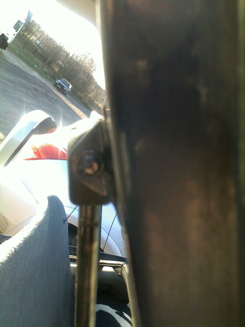

A jak to sie demontuje z samochodu? Sruby nie widze. Wybija sie bokiem ze swożnia? W Seicento jak wymienialem to jakos od razu sie polapalem a tu tak dziwnie.
Zdejmij zabezpieczenie (tą blaszkę) i pociągnij aby zeszło z "kulki" wink.gif
Jaka blaszke? Rysunek nr 1 czy 2?
