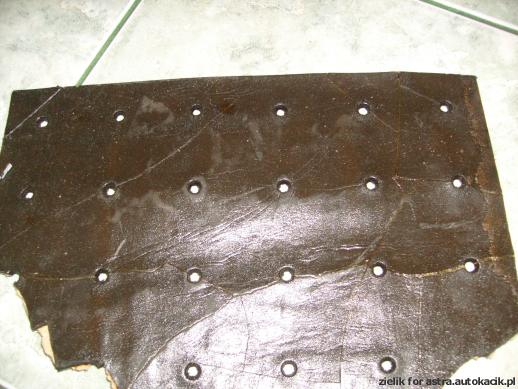

Ja obstawiam, że odlepiło się wygłuszenie dachu. Bynajmniej tak było u mnie. Nie obserwowałem żadnych efektów dźwiękowych ale po odchyleniu podsufitki (podczas montażu półki z Vectry) zauważyłem odlepiony od dachu kawałek wygłuszenia. Opierał się na podsufitce.

Tak oto wygląda kawałek wygłuszenia, który odlepił się od dachu w moim aucie:
