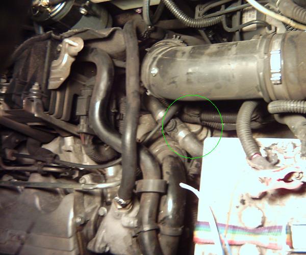

Układ EGR (spodek) jest schowany pod plątaniną gumowych węży...
...więc zanim zacznę tam kopać, wolałbym wiedzieć, czy odłączenie układu coś poprawi...

Odpięcie wtyczki nic nie da - musisz odłączyć podciśnienie od tego grzybka (gumowy wężyk), ale najpierw sprawdź, czy zawór zamknięty - niedawno była o tym mowa ok.gif. Odczujesz różnicę jedynie na + slinka.gif.
