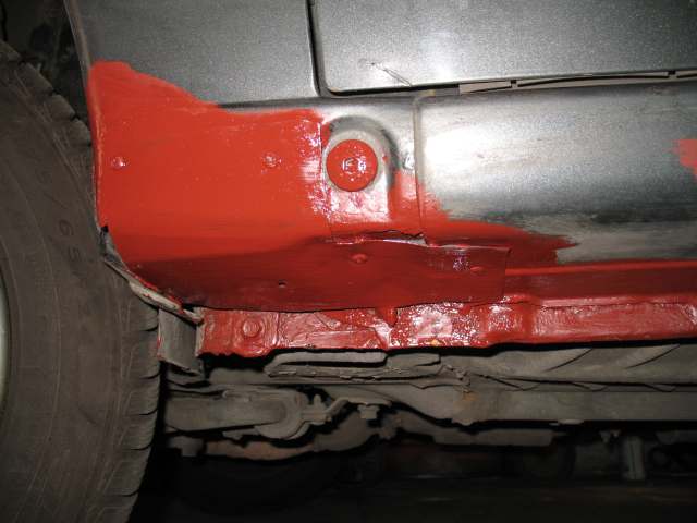

niedawno zauważyłem, że ten plastik na progu mi odstaje. zaglądam zeby stwierdzic przyczyne a tam taki widok:
no i zabrałem sie za szlifowanie rudej, wycinanie zbednych purchli, no i zabezpieczenie tego. na początek minia, a do środka progu smar linowy
no ale trzeba oczywiście uzupełnić ubytek, zeby było gdzie przymocowac tą nakładke
teraz bedzie trzeba położyć na to baranek i mozna zakładac plastik
właściwie to nie próg, a dolny kawałek błotnika. próg jest na szczescie w dobrym stanie i teraz go dodatkowo zabezpieczyłem
to jedyne miejsce w tym aucie gdzie sie cos takiego stało, reszta zdrowa i bez oznak rdzy

czy to są blachowkręty i przykrecona nimi blacha, czy to spawane było icon_eek.gif
ani jedno, ani drugie
to jest zanitowane
