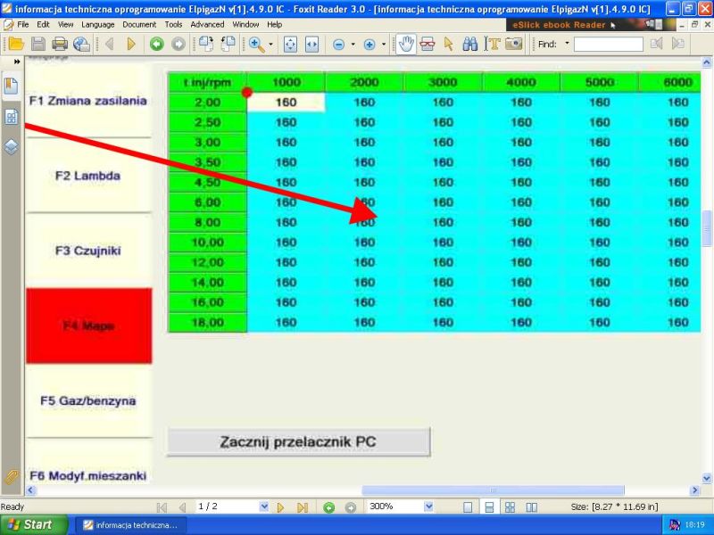

witam,
koledzy zalaczam zrzucik ekranu z mapy w programie elpigazn czy ktos z was wie co te liczby w pionie i w poziomie oznaczaja:)

No golnie to w na osi x masz obroty na y czas wtrysku benzyny. Im mniejszy wspolczynnik w danym punkcie tym krotszy czas wtrysku gazu.
Jakos to chyba tak wyglada w danym punkcie pracy:
Czas wtrysku gazu = czas wtrysku beznyny *wspolczynik *x
gdzie x to jakas niewiadoma znana elpigazowi
ale to wszystko tylko moje przypuszczenia:)

no wlasnie nie moge znalezc odpowiedzi czego to jest wspolczynnik:)

No nie wiem czy sie rozumiemy- wspolczynnik o ktorym pisalem to wlasnie ta wartosc w danym punkcie. Z wzoru ktory napisalem wynika o co chodzi (jesli jest prawidlowy)

nie wiem czy dobrze kumam czyli ta liczba 160 z mapy to odpowiednik mnoznika tylko tu wyrazony troche w duzej liczbie?

Tak -tak wychodzilo z moich doswiadczen. Jak zwiekszylem wspolczynniki to czas wtrysku gazu byl o ile pamietam wiekszy. W kazdym razie na pewno za jego pomoca regulujesz czas wtrysku gazu. Zrob doswiadczenei i zwieksz na jalowym np o 10% i poczekaj z 30 sekund az sie ustali praca. Tylko uwazaj bo mi jak przegialem to bez przegazowki mi potem na benie odpalic nie chcial. Jak zwiekszasz wspolczynnik to zwieksza (albo zmniejsza- nie pamietam) sie czas wtrysku gazu wiec niektore ECU (np moj fiatowski) sam sie adaptuje i zmniejsza/ zwieksza czas wtryku benzyny. A wszystko dlatego, ze to tak naprawde ECU samochodu steruje praca spalania rowniez na gazie a ECU gazu mapuje tylko to sterowanie czyli zmienia czasy wtrysku na potrzeby spalania LPG. ECU samochodu caly czas oczywiscie "mysli" ze spala beznyzne ( o zmienionych czasach wtrysku nic nie wie ale obserwuje co sie dzieje przy pracy silnika poprzez czujniki jakimi dysponuje w silniku/ ukladzie wydechowym i na tej podstawie zmienia swoje dzialanie- stad czasem problemy - czyli zmieniona "mapa" benzynowa na skutek zle ustawionej instalki LPG - wtedy zle dziala rowniez na benzynie. Czasem jedynym wyjsciem jest reset autoadaptacji)
Sorry ze tak zawile ale nie mam talentow dydaktycznych. Zreszta tak naprawde tez tego nie rozumiem do konca:) Niech mnie ktos poprawi jak sie myle

zrobilem tak:)
1.autoadaptacja
2.po autoadaptacji czas wtrysku benzyny na jalowym 2.5 na gazie 4.0
3.mapa pokazuje 155
potem zmienilem mape na 114 i na jalowym dalej pokazuje 2.5 na benzynie i 4.0 na gazie wiec chyba liczby z mapy nie sa namiastka mnoznika:)

U mnie na 100% byla roznica. Moze nie byl rozgrzany albo co? Trzeba poczekac na efekty z jakies 30 sekund. No i jestes pewny ze zapamietal ustawienia?
A moze ty masz jakos wersje ktora nei korzysta z tych wspolczynnikach? Cos tam chyba na stronie elpigazu pisza ze dla jakis wtryskiwaczy wspolczynniki na mapie sa takie same.
Z drugiej strony tak na chlopski rozum - co innego te wspolczynniki moga regulowac jak nei czasy wtrysku?

no ja mam wlasnie te wtryskiwacze i-plus ale wczesniej mialem to samo na verde, ale np zrobilem tak ze zmienilem mape na 90 tak dla picu i wtrysk benzyny zmienil sie z 2.50 na 2.0 a gazu z 4 na 3.2 i jakby nie liczyl znowu wychodzi 1.6...
dziwi mnie jeszcze jedna rzecz dlaczego tak jak we wszytkich instalacjach nie jest to parametr wyrazony np. 1.6 tylko 160 to jakis bezsens

Nie do konca rozumiem ale to potwierdza ze zmiana wspolczynnika zmienia czas wtrysku gazu w jakis sposob. Tylko ze wg mnei czas wtrysku benzyny powinien w twoim przypadku troche podskoczyc zeby zniwelowac zbyt duze zmniejszenie czasu wtrysku gazu a nie odwrotnie

To jest specjalnie zrobione wg mnie. Zeby sie amatorzy nie dobierali do tego. Taka polityka firmy.
Moze to tez wynikac z lenistwa programistow - te wspolczynniki maja wartosc od 0 do 255 czyli wypisz wymaluj wartosci zapisywane na 8 bitach. Moze sie ich nie chcialo tlumaczyc programistą na "ludzki" jezyk

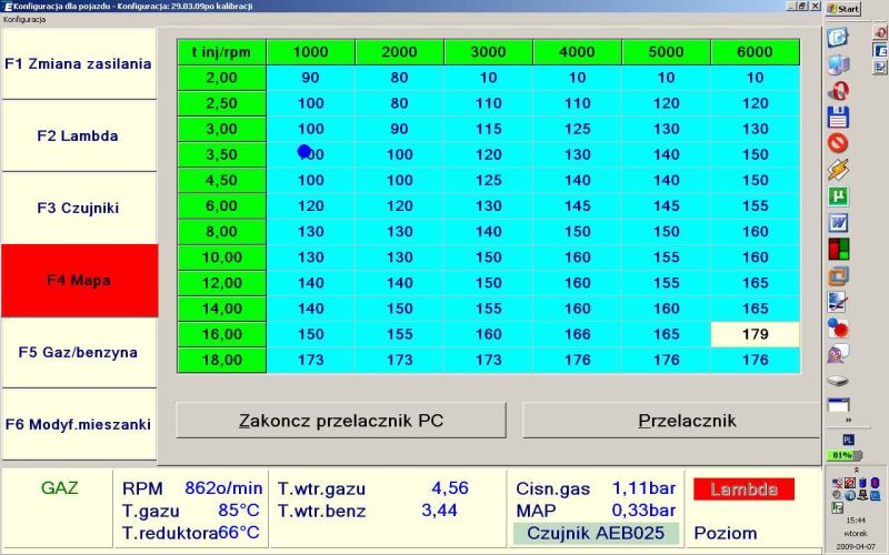

zwiekszalem cisnienie skracal sie czas wtrysku gazu ale tez i benzyny tak jakby ten sterownik w moim przypadku mial zakodowane zeby nie zejsc ponizej 1.5-1.6 ale znalazlem ludzi u ktorych jest inaczej podobnie jak u mnie (fotka nizej) i zupelnie inaczej (fotka jeszcze nizej)
No coz. Niestety nie potrafie Ci wiecej pomoc. Ja tez mialem problemy i wywalilem tego Elpigaza na rzecz Staga.

Też mam elpigaz (stella) ale ja w odróżnieniu od kolegów jestem zadowolony zeby.GIF
Więc tak - 160 to odpowiednik 1.6 w np. stagu (to jest 160% czasy wtrysku benzyny)
masz wtryski i-plus które chwali producent jako że mają liniową pracę więc nie da się zmodyfikować pojedynczych komórek mapy a jedynie całą.
Musisz poczekać trochę dłużej na zmianę czasu wtrysku gdyż w zależności od producenta czas autoadaptacji ECU jest różny - i co ważne - autoadaptacja działa tyko przy roboczej temperaturze silnika (czyli 80-90'C)
Przy regulacji ważne jest żeby czas wtrysku noPB przy pracy na benzynie był jak najbardziej zbliżony do czasu wtrysku noPB przy pracy na gazie.
EDIT:
To że na początku po zmianie mapy zmniejszył Ci się czas wtr. zarówno noPB jak i LPG jest normalne - jednakże po kilkudziesięciu sekundach/ kilku minutach czas noPB powinien iść do góry.
Pozatym nie zminiejszaj mapy poniżej 100 gdyż w przypadku gdy czas wtrysku gazu będzie 90% czasy wtrysku noPB - komputer LPG musi kalkulować do wtrysku poprzedni odebrany impuls a nie obecny - gdyż nie wie jeszcze ile czasu będzie trwał wtrysk w tym punkcie pracy.

U mnie nie bylo takiej jednoznacznej zaleznosci - ze np wspolczynnik 160 to mnoznik 1.6

Tak, bo dochodzi jeszcze korekcja temperaturowa i ciśnieniowa - ale w przybliżeniu tak to wygląda. W każdym razie te same korekcje działają także w stagu itp. i tam też nie ma takiej jednoznacznej zależności.
