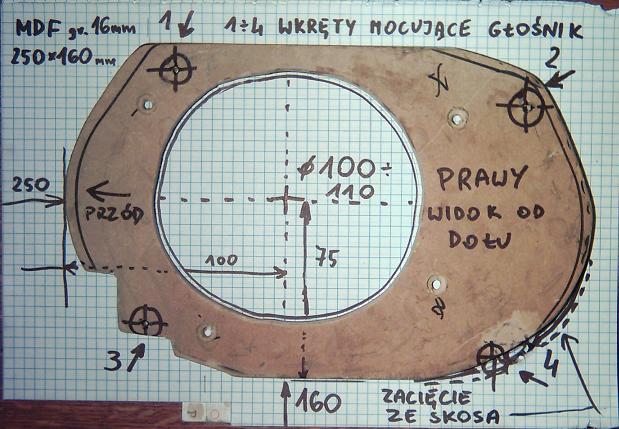

A gdyby ktoś chciał większy, to załączam schemat dystansu do Brava tył --> 6x9" ok.gif

jeeeesu zlosnik.gifzlosnik.gifzlosnik.gif iście inżynierki rysunek zlosnik.gif

> jeeeesu iście inżynierki rysunek
Zdaje mi się że w Bravo są identyczne osłonki tylnich głośników jak w Brava...
Więc dystans powinien podpasować...

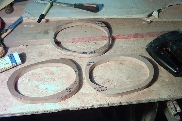

Teraz projektuję podkładki pod fasolki 6x9"...
