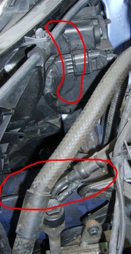

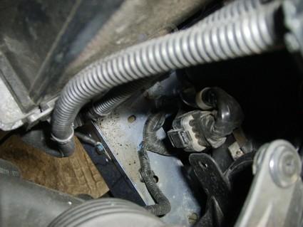

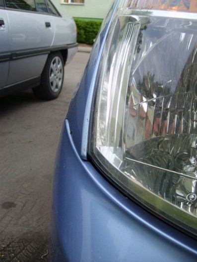

podłużnica jest poszpachlowana niestarannie, sądząc z wyglądu to raczej chodzi o końcówkę prawej podłużnicy czyli ten widoczny odcinek w komorze silnika długości około 15 cm. To nie wygląda że jest zgięte ale jakby zgrzew się rozwarstwił i po prostu szpachlą zakleili. Nie wygląda to groźnie ale niestety błotnik z tej strony dotyka prawie do słupka czyli o jakieś 2 mm więcej niż z lewej strony. Trochę zderzak i błotnik są źle spasowane z prawej strony lekko odstają i się rusza błotnik i zderzak, tak jakby jakieś zaczepy nie trzymały. Na pierwszy rzut oka auto wygląda ok ale jak się dokładnie przyjrzy to można zauważyć te niedoróbki.
Myślałem, że trochę mniej to zniszczone. W sumie masz przynajmniej pewność, że auto nie spawane z dwóch. Faktycznie wygląda, że naprostowali co mogli i zrobili, żeby jakoś to wyglądało. Robili po kosztach i tyle.
Co do dalszej jazdy tym rodzynem. Dużo aut w takim stanie jeździ (albo gorszym). Naprawa tego będzie opłacalna pod warunkiem, że chcesz nim pojeździć parę lat. Oczywiście jeżeli jest możliwość naprawy tego w taki sposób aby spełniało swoje zadanie. Podejrzewam, że zrobienie samej podłużnicy to będzie kosztowało ze 2 tyś. Tylko ciekawe co jeszcze dojdzie do tego. Co z pasem przednim wzmocnieniami. Czy nie okaże się, że poszycia też trzeba będzie modyfikować dopracowywać.

Kurcze faktycznie wygląda to nie za bardzo. Myślałem że wymiana takiego fragmentu podłużnicy będzie tańsza. Z tym wzmocnieniem czołowym to jest tego trochę na allegro. Wymienie chyba tylko ten reflektor bo jest poklejony i wydaje mi sie ze gorzej świeci. Szkoda bo nie przyjrzałem się przy kupnie, poza tym słabo się znam na tym. Na razie muszę tak jeździć, szkoda go teraz sprzedać.

Tak się przyglądam a może u mnie jest właśnie ten pas przedni bardzo pogięty, może gdybym go wymienił ten błotnik i zderzak by się wyrównał? bo wyraźnie widać że z tej walniętej strony powstała szpara między reflektorem a tym pasem
Spoko. Widać, że cały pas przedni jest przykręcany więc tragedii nie ma. Podjedź do ASO. Zapytaj o wycenę. Potem podjedź do dobrego warsztatu, profesionalnie zajmującego się naprawami powypadkowymi i tam zobacz co powiedzą.

Albo masz prosty pas założony na krzywe podłuznice, albo masz wszytko krzywe (bardziej prawdopodobne). Musi to ktoś zobaczyć i się wypowiedzieć. Koszty mogą byc różne w zalezności od tego co kwalifikuje się do wymiany. Może to być 1000 zł a moze i 3000.

A gdzie foty podłużnicy i innych skrzywień, które wyczaiłeś?
Dobra podłużnica z lewej strony widać że blachy są ładnie zgrzane a w tej uszkodzonej jakby je ktoś ulepił ze szpachlówki
Olał bym temat. Chyba, że przeszkadza ci złe spasowanie przodu. Fakt, że przy ewentualnym przyszłym dzwonie podłużnica podda się bardziej niż seryjna. I to wszystkie minusy.
Szpachla jest bo Kazek wyprostował co się dało o Wiesław zrobił coby oko cieszyło.
Generalnie tragedii nie ma.

Byłem dziś u blacharza. Powiedział mi 1000 zł za wyprowadzenie tego przodu. Ponoć to kosmetyka jak to nazwał i da się to dopasować, trzeba troszkę podłużnicę wyciągnąć, jakieś 3 mm ale wg mnie to za drogo. uważam że tą robotę to max 500 zł
