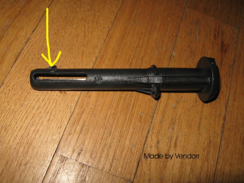

no właśnie tylko którą część tej prowadnicy ściskam?
poczekaj zrobie fotę i zapodam.
A oto i ona:
