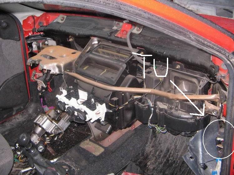

Szybkie pytanie; Awaryjne odcięcie pompy/guziczek
gdzie to jest w PII bo ja juz sie pogubiłem i nie potrafię go namierzyć, szukałem w wyszukiwarce ale jakoś nic nie mam.
po stronie pasażera
poniżej schowka - za tapicerką
jeżeli mówisz o bezwładnościowym odcięciu paliwa

Po stronie pasażera w środku auta na prawym słupku z przodu włóż rękę pod konsole w kierunku słupka tam go namacasz.
PO prawej w okolicy nóg pasażera. Taki czarny cylinderek nad biało niebieskim gniazdkiem.

Niestety więcej fotek nie mam. Fotki zrobiłem dwa lata temu jak deske zmieniałem. Ale ręką powinienaś spokojnie go namacać oink.gif
tutaj masz zaznaczone czerwoną strzałką:
> prosze
> No to mnie uprzedziłeś
