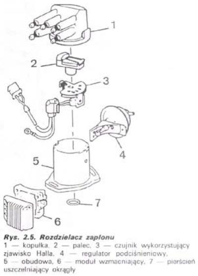

Co prawda ja mam inny ale daję tu podglądowy rysunek chyba z 1.0
Osobiście go nie rozbierałem,znajomy stwierdził rozlatujące się "sprężynki i ciężarki" w odśrodkowym......Też przypomina mi to poczciwego maluszka wink.gifChyba będę musiał rozgrzebać go osobiście tongue.gif

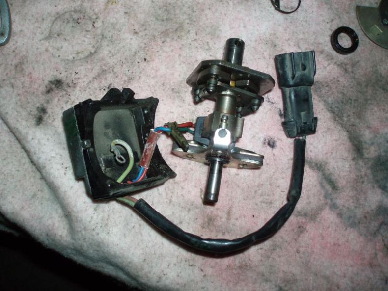

Jest w uniaku podciśnieniowy przyspieszacz (popularne UFO) a jest i odśrodkowy- jak w każdym aparacie zapłonowym w samochodzie na gaźniku. Dla niedowiarków zdjątko grinser006.gif282436391-PC230006.JPG - widać sprężynki i ciężarki
> gaźniku. Dla niedowiarków zdjątko - widać sprężynki i
> ciężarki
> Tyle że u mnie nie ma gaźnika a sprężynki są
Na gaźniku jest na pewno dlatego napisałem, nie wiem jak to jest we wtryskowcach, na SPI może być, ale w MPI to już pojęcia nie mam , dlatego wolałem nie pisać.
