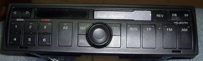

Do wyjęcia radia potrzebne Ci będą wyjmaki, jakie to radio? Masz jakies zdjęcie??
> jakies zdjęcie??
Audi Chorus
Ja mam wyjmaki z Clariona, mam nadzieje, że podejdą.
No to wkładasz je w te otwory na dole i majstrujesz aż załapie i wyciągasz.

Ok ok.gif, dzięki, już sobie poradziłem łącznie z kostkami do tylnych głośników.
