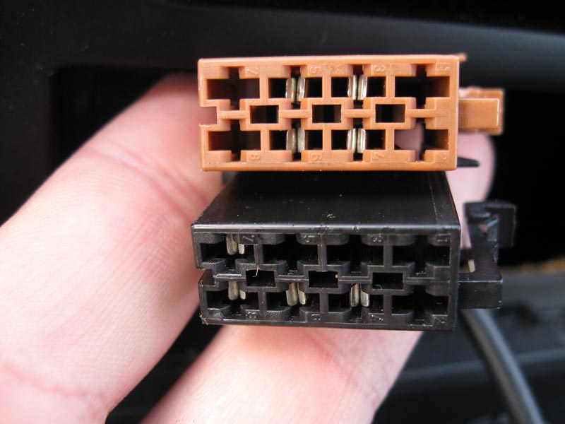

Wtyczki w WV jeszcze nie ufociłem

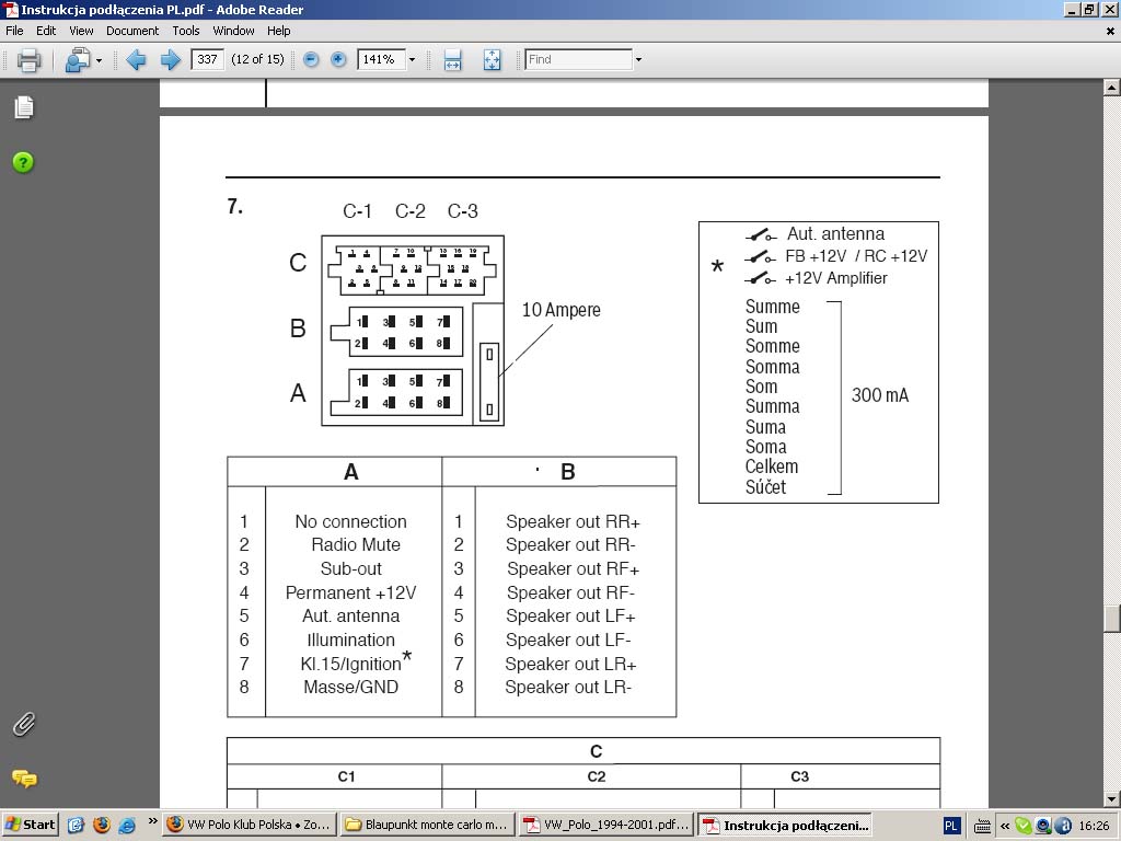

BTW tak wyglądają wtyki do radia z instrukcji. Jak mi się wydaję to chodzi o wtyk A.
> Wyjmij z kostki pin A7 i połącz go z A4. Lub zamień je miejscami
ale podłączone mam tylko takie przewody:
8,7,6,4 - jak przełączę 7 z 4 to będzie działać i nic się nie stanie cfaniaczek.gif
Nie. Poprostu zamieniasz miejscami zasilanie stałe (A4, nazwijmy je jako zasilanie bezpośrednio z aku) z zasilaniem "po stacyjce"(A7).
Ja osobiście zastosowałbym wersję z wyjęciem z kostki pinu A7 i podłączeniem go do A4 ok.gif
