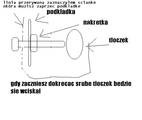

staralem sie narysowac moze bedziesz wiedzial smile.gif ja tak ribilem w vw golfie i bylo spoko rys nijest zbyt specialny wyglonda na robote dziecka ale nimialem czasu zaco sory
trzeba go wkręcac wciskając, albo inaczej zlosnik.gif wciskac wkręcając biglaugh.gif
