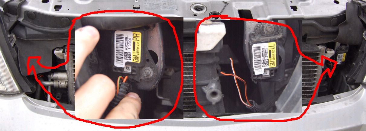

Poratujcie informacją n/t tego ustrojstwa ze zdjęcia - to chyba czujniki uderzeniowe - oba są zerwane jak widać . Teraz pytania - czy zerwanie tych kabli mogło spowodować zadziałanie napinaczy? Czy jeśli napinacze wywaliły od uderzenia to czy te czujniki są jednorazowe , czy wystarczy je podłączyć? No i ważne - jak to podłączyć - po lewej (patrząc na przód) są pomarańczowy i pomarańczowo-zielony, po prawej są pomarańczowo-biały i pomarańczowo-czarny. Które mają być od strony chłodnicy a które od brzegu auta?
Auto to Vectra C 2004

Na pewni są to czujniki zderzenia, ale jak masz wyrwane kable to sie powinna swiecic kontrolka poduszki. Na pewno musisz je wykrecic i zobaczyc czy tam była wtyczka czy kable wychodza bezposrednio z czujnika. Zaraz zajrze w schemat Vectry C. Jaki silnik choc to moze nie miec znaczenia
dla wtyczki lewej kabel bialo-pomaranczowy to 1 w wtyczce
dla wtyczki prawej kabel pomaranczowy to 1 w wtyczce (patrz załacznik),
ale patrzac na nie i na oryginal to czujniki sa zniszczone. Co auto bezwypadkowe było> cool.gif
