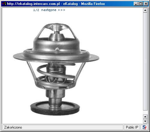

może warto by było przyjrzeć się też termostatowi może silniczek niedogrzany i pali więcej
zobacze jak teraz bedzie palil, dzis wymienilem swiece bo zrobione na nich bylo z 60 kkm wink.gif + mialem przerwana taka metalowa rurke co idzie od filtra powietrza w dol jakby do silnika ;p byla calkiem przerwana, w pol, jak teraz nic nie pomoze to bede kombinowal dalej z innymi bzdetami wink.gif termostat, reset sondy itp.
Czy ten termostat wygląda tak?
pewnie tak wygląda tyle że ja kupowałem z całą obudową
