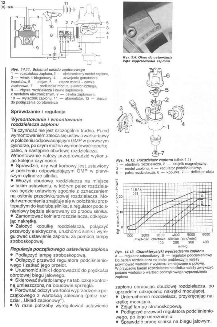

Nie jest tak dobrze, kręcenie aparatem zmienia kąt ustawienia zapłonu. Ale jest sposób na poprawne ponowne zamocowanie aparatu. Zrób rysę na styku głowicy i aparatu, a potem montuj tak aby rysa ułożona była identycznie. Po zdjęciu aparatu będziesz widział sprzęgiełko łączące wałek aparatu
i wałek rozrządu. Występ sprzęgiełka nie leży w osi. Jest przesunięty i da się zamontować wałek aparatu tylko w jednym jego położeniu.
Tu więcej informacji na ten temat

Masz rację, pomyliły mi się układy. Taki z czujnikiem jest jednak w silnikach z digiplex-em.
Dla silnika 1.0 i.e. znalazłem cos takiego, mam nadzieję że zostanie mi przebaczone wprowadzanie w błąd blagam.gif i że to co podaję pomoże w ustawieniu aparatu.
Ależ nie ma problemu. nikt nie jest nieomylny, a ja po latach korzystania z internetu nauczyłem się, że informacje z tego źródła (internet a nie AK smile.gif ) jeżeli mogę to weryfikuję.
