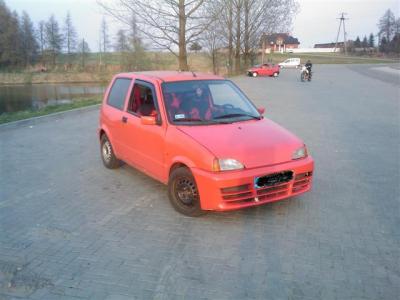

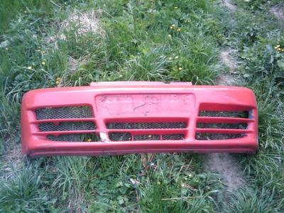

mówisz zespawać?wtedy będzie dużo więcej roboty bo ma bardzo trudną konstrukcje,dzisiaj nie dam rady fotki zrobić od wewnątrz ale postaram sie jutro wyjechać autem z garazu i wyciągnąć zderzak,powiem tyle że jest to góra cc z wyciętym kawałkiem z dołu,nałożonyna to większa część innego zderzaka ,wstawione były dwie środkowe poprzeczki jeszcze z innego zdesia,całość pokryta włoknem i szpachlą,spróbuje narazie dać fotke z poprzedniego cinquecento do którego ten zderzak wcześniej należał( fotka zrobiona przez mojego kontrahenta z allegro ,który sprzedał mi to)
jeśli jest zrobiony szpachlą to spawanie tutaj nic nie pomoże

patrzac po foto to ten zderzak to jedna wielka kupa jesli juz tak bardzo chcesz go zrobic to zywica plus szpachla moze sezon przelatasz ok.gif
