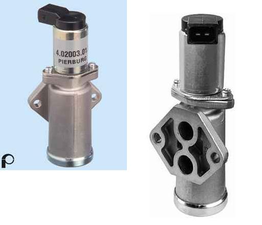

Namierzyles juz ten krokowiec??
To jest silnik 16V??
Jesli tak to mam zdjecia.
No niby namierzyłem wcześniej, a nie miałem okazji sprawdzić dokładnie i nie jestem pewien. Jak masz jakieś foto to z miłą chęcią obejrzę. Silnik C20XE, czyli 2 litery 16 V.
Ok wklejam.
> Ok wklejam.
Takem czuł, że to właśnie to. Tylko dziwi mnie, że tylko złącze dwu pinowe, ja u siebie mam 4 pinowe, ciekawy jestem czym to jest uzależnione.
PZDR VEN
