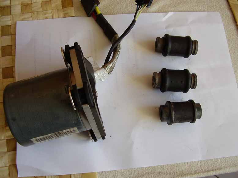

To może być nie koniecznie maglownica -a przekładnia i silnik wspomagania jeśli takowe posiadasz-szczególnie w tym roczniku lubiło sobie postukiwać i to na nierównościach jak i na gładkiej nawierzchni-musisz to sprawdzić a winny jest taki wałeczek który jak wiem można już kupić w ASO

Dzieki za info (wspomaganie mam), a gdzie jest ten waleczek ?

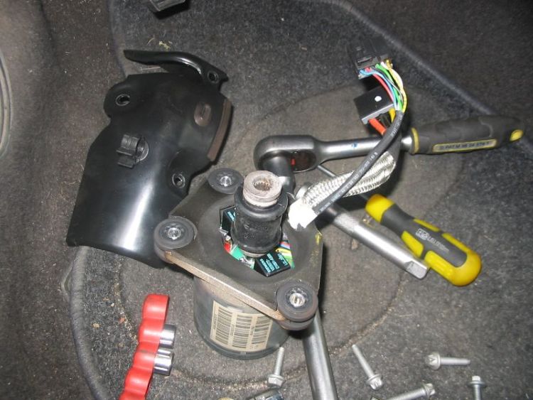

Dzis bacznie sie wsluchiwalem w odglosy i faktycznie jakby dochodzily z tego silniczka. Ale wole sie upewnic czy to na pewno w tym jest problem.
W takim razie czy mozna silniczek wspomagania zdemontowac i przejechac sie bez niego ?
> Można, przynajmniej ja dałem radę
Wyciagnalem silniczek ..... niestety to nie ten walek.
Stuki dochodza z kolumny kierowniczej, z miejsca gdzie wchodzi wlasnie ten walek.
