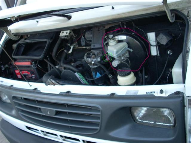

> chodzi o pompe podcisnienia
zaznaczylem na foto
miedzy filtrem paliwa a serwem widac waz od podcisnienia.
Pompa jest napedzana walkiem rozrzadu i przykrecona do glowicy od tylu silnika(od strony kabiny)

Pompa wymieniona na nowa i hamulce sa.
