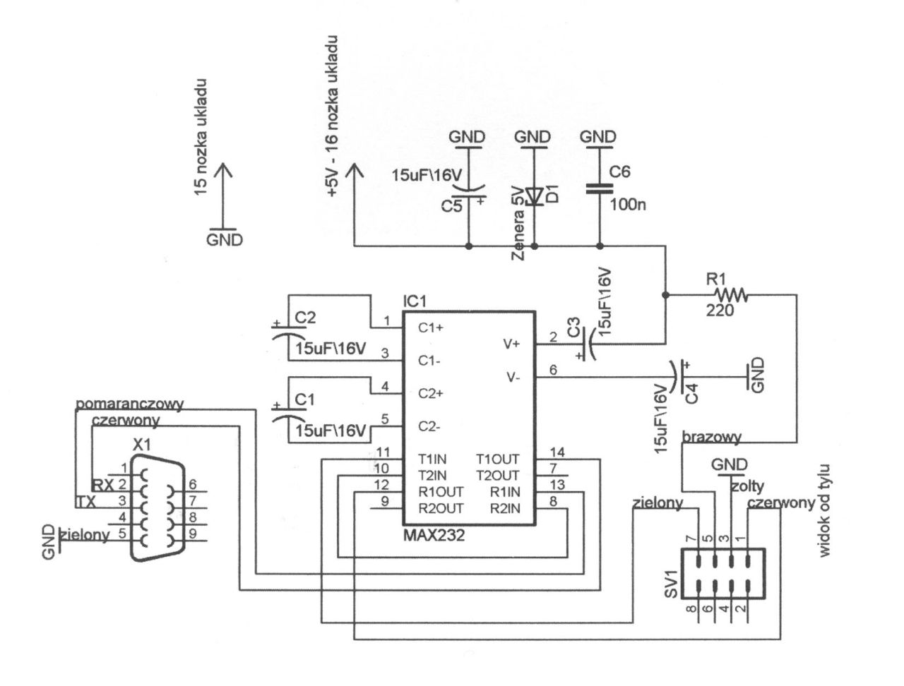

mam pytanko czy ktoś wie jakie jest połączenie między scalakiem max232 a wtyczką do samej centralki BRC JUST
w załączniku dałem schemat interface do różnych centralek gazowych

ale w załączniku masz schemat...
275712489-Just_Interface.pdf

Nie wiem, czy się dobrze rozumiemy. Mi chodziło o schemat do mojej wiadomości załączony tutaj
no właśnie tego pragąłem
ten schemat mi troche nie pasuje. Przy zasilaniu od centralki Justa brakuje rezystora wstawionego w szereg z dioda zenera. Bo przy takim polaczeniu jak na schemacie, gdyby poszlo znacznie wieksze napiecie do interfesju niz 5 V to dioda sie spali i przy okazji MAX232...

Ta dioda ma być tylko zabezpieczeniem, jak pojdzie wyższe napięcie lub odwrotna polaryzacja to powinno wywalić bezpiecznik w centralce. Jak dasz rezystor to wypalisz rezystor a raczej nie mógł by być większy niż ok 10ohm.

przy takim polaczeniu to chyba dioda sie wczesniej spali a nie bezpiecznik smile.gif a jak sie jeszcze tak spali ze nie bedzie zwarcie tylko przerwa to po maxie...

Wszystko zależy od wielkości diody i bezpiecznika 270751858-jezyk.gif. W każdym razie tak podłączona zenerka jest klasycznym przykładem zastosowania do zabezpieczenia i takie zapewne miał autor schematu intencje. W zasadzie to chodzi głównie o bezpieczeństwo przed odwrotną polaryzacją bo jeżeli na tym wyjściu sterownika pojawiłoby się inne napięcie niż 5V tzn że sterownik juz nie żyje czacha.gif

To jest intefejs do Justa i te 5V jest podawane nie na sterownik, a ze sterownika na interfejs wink.gif
Tutaj znalazlem tez drugi schemat do Justa, w ktorym dodano rezystor (R1) do zenerki smile.gif

schemat jest ok, tak wstawiona zenerka zabezpiecza MAX 232 przed wyższym napięciem niż 5.V notabene , przeważnie
z centrali JUST wychodzi 5V na interface , i wtedy ta dioda nie jest potrzebna, natomiast zdarzały sie centrale które na wyjściu miały 12v i wtedy należy dac stabilizator 5V np. 7805 ,liepiej
się sprawdzi niż zwykła zenerka. a co do zabezpieczenia przed odwrotną polaryzacją to wystarczy dioda prostownicza właczona w szereg z zasilaniem .

a gdzie ja napisałem że odwrotnie? Pisałem, że jeżeli z Justa na tej nóżce wychodzi wiecej niz 5V tzn że Just już jest padnięty bo to samo 5V zasila jego elektronikę.

to mi wygląda jakby ktoś chciał prosty zrobić stabilizator na tej diodzie. Czyli gdyby liczył, że napięcie zasilania bedzie jednak większe niż 5V. MAX232 może pobierać do 10mA czyli na rezystorze 220 będzie 2,2V spadku a wtedy MAX średno będzie chciał działać. Poza tym tam na tym schemacie jest jeszcze kondensator dzięki któremu jakoś to może i zadziała bo pobór prądu bedzie zmienny.

tylko że na diodzie będziesz miał ok 0,5-0,7V spadku a to przy zasilaniu ze sterownika z 5V nie da optymalnego poziomu zasilania MAXa

nie powinno byc problemu standartowa wersja MAX 232
chodzi spokojnie powyżej 4 V , a jakby co to można
dac diodę Schottky'ego i po sprawie

zerknąłem do pdfa MAXIMA i podają VCC = 5V+- 10%.
