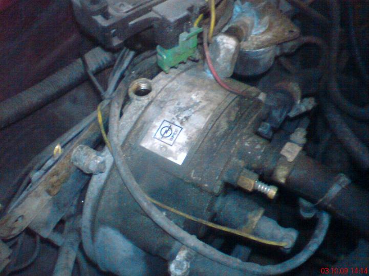

Byłem obejrzeć reduktor i nie znalazłem żadnej śruby którą można byłoby odkręcić w celu spuszczenia syfu. Znalazłem otwór (z plastikową zaślepką - wciskaną) na samej górze jak w załączniku, ale raczej tamtędy się nie spuszcza.
Jest jakiś inny sposób na pozbycie się tego syfu? Żeby wykluczyć że to może być przyczyną problemu?
> 95% - jest - gdzieś w dolnej części reduktora. Na tym zdjęciu
> widać tylko górę.
Jestem na 100% pewien ze nie ma nic w dolnej części (dwie osoby szukały i każdy zdziwiony brakiem).
Może spróbować jakimś wężykiem i strzykawką wyciągnąć od góry? Czy od razu jechać gazownika??
A może on jest do góry nogami zamontowany. Ten otwór u góry wygląda jak do spuszczania kondensatu.
