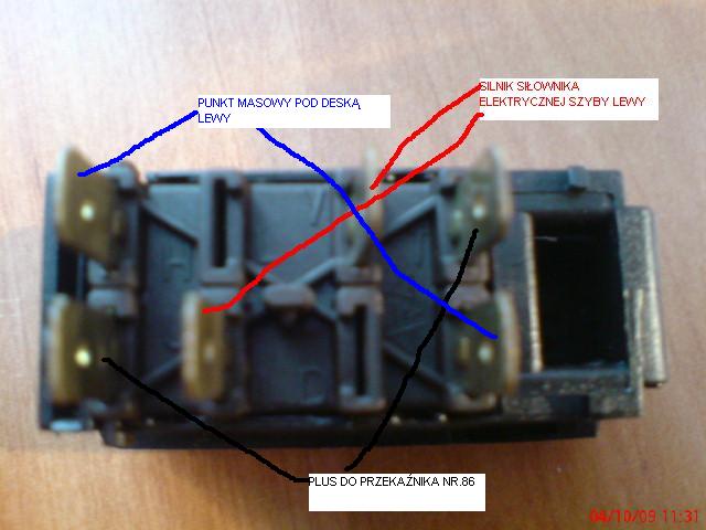

Dzięki za opis tyczy się on SC, które ma już wyprowadzenia, gniazda,, a ja nie mam nic, a więc zasilanie ciągnę ze stacyjki + bezpiecznik, masa z ze śruby pod deską i dalej do przekaźnika, z przekaźnika do przełączników i do silniczka lewego i prawego, potrzebuje jeszcze opisów przekaźnika i przełączników (np. na przełączniku są tylko litery: H,U,L,I,V,D,T,A) co, do, której nóżki podpiąć. Nie jestem elektronikiem, ale schemat by się przydał jakiś.

przekaznik wystarczy jeden, bo on ma zalaczac glowne zasilanie na oba podnosniki po podaniu plusa sterujacego "po kluczyku".
cala "inteligentna" robote odwala przycisk. jesli mnie pamiec nie myli, to w momencie nie naciskania na oba bieguny jest podawana masa. jesli wciskasz przycisk "w gore", to podajesz + i -, a jak w dol, to odpowiednio - i + i to wszystko robi przycisk.

Rozrysowałem przycisk, czy to ma tak wyglądać (analogicznie prawy):
