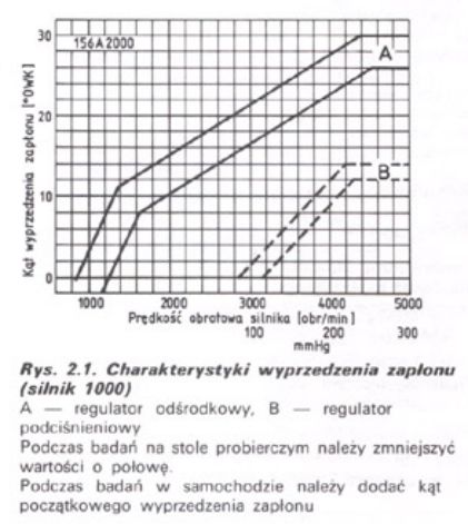

Jak wygląda charakterystyka przyspieszania zapłonu przez ufo?
bo przy niskich obrotach jak otworzę przepustnicę na full to szarpie wyraźnie mocniej niż przy wysokich (od 3,5krpm), powyżej 4 szarpnięcia sporadycznie występują hmm.gif

Spróbuj zrobić reset kompa, odepnij go na noc. Może załapał jakieś syfy i cuda teraz. A tutaj charakterystyka zapłonu

dzięki za ten wykres, ostatnio go widziałem w którymś wątku ale nie wiedziałem w którym...
