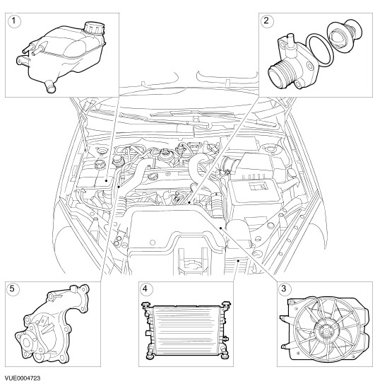

Mam pytanko, gdzie jest umiejscowiony termostat w w/w aucie? Gdzies mi tylko mignęła informacja że IC trzeba zdjąć żeby się dostać.
Da radę wymienić "pod blokiem"?? Czy trzeba jakiegoś specjalistycznego sprzętu?
Dzieki za porady.
W załączniku masz rysunek z lokalizacją termostatu.
Przy wymianie trzeba zdemontować IC, wtedy łatwiej dostac sie do termostatu.
